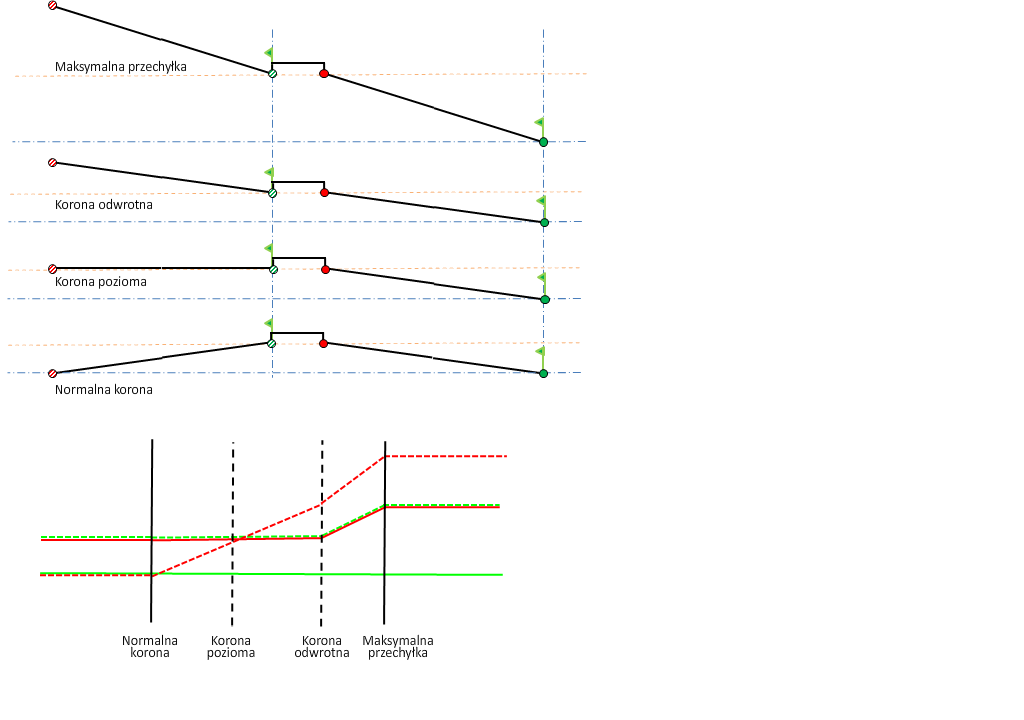

Poniższa ilustracja przedstawia metodę obrotu Wewnątrz łuku dla jezdni podzielonej płaskiej.
Zachowanie kształtu pasa rozdzielającego oznacza, że po zastosowaniu przechyłki pas zostanie podniesiony w celu dopasowania przechyłki. Ta opcja zachowuje kształt pasa rozdzielającego i podniesione lub opuszczone punkty podparcia.
Objaśnienia do diagramów przechyłki zawiera temat Informacje o metodach obrotu osi przechyłki.
