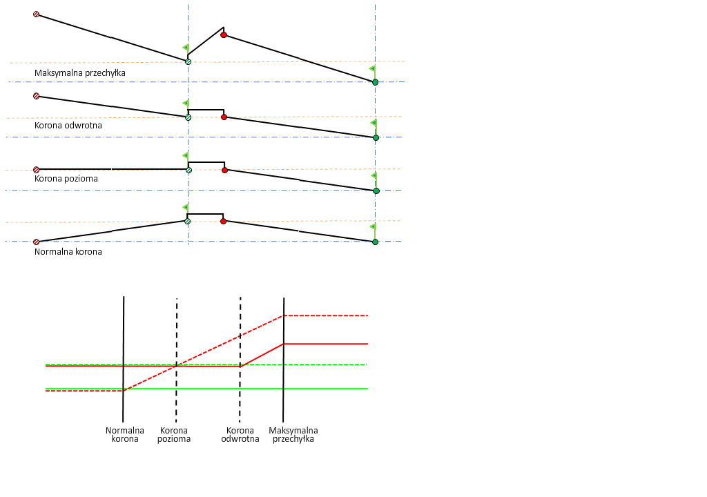

Obrót wewnątrz łuku — Zniekształcony pas rozdzielający (Przechyłki na podzielonych drogach płaskich)
Poniższa ilustracja przedstawia metodę obrotu Wewnątrz łuku dla jezdni podzielonej płaskiej.
Zniekształcony pas rozdzielający oznacza, że po zastosowaniu przechyłki szerokość pasa pozostaje taka sama, ale boki są podnoszone lub obniżane w celu dopasowania przechyłki. Ta opcja spowoduje zniekształcenie pasa rozdzielającego, a punkty podparcia zachowają swoje oryginalne położenie.
Aby uzyskać wyjaśnienia dotyczące diagramów przechyłki, zobacz temat Informacje o metodach podparcia osi obrotu przechyłki.
