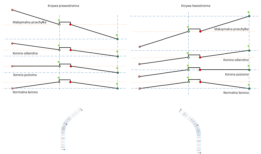

Obrót po prawej stronie — Zachowaj kształt pasa rozdzielającego (Przechyłka na podzielonych drogach płaskich)
Poniższa ilustracja przedstawia metodę obrotu po prawej stronie dla podzielonej płaskiej jezdni.
Zachowanie kształtu pasa rozdzielającego oznacza, że po zastosowaniu przechyłki pas zostanie podniesiony w celu dopasowania przechyłki. Ta opcja zachowuje kształt pasa rozdzielającego i podniesione lub opuszczone punkty podparcia.
Objaśnienia do diagramów przechyłki zawiera temat Informacje o metodach obrotu osi przechyłki.
