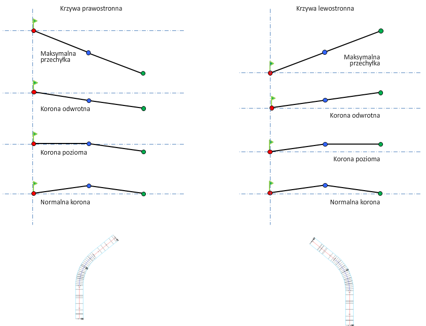

Obrót po lewej stronie (Przechyłka na niepodzielonych jezdniach z koroną)
Poniższa ilustracja przedstawia metodę podparcia Po lewej stronie dla niepodzielonych jezdni z koroną.
Objaśnienia do diagramów przechyłki zawiera temat Informacje o metodach obrotu osi przechyłki.
