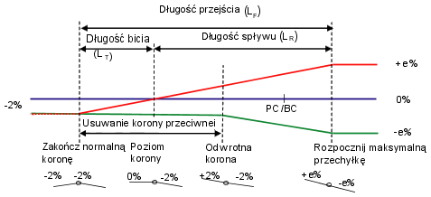

Niepodzielone jezdnie z koroną
Poniższa ilustracja przedstawia niepodzieloną drogę jako typ korytarza oraz kształt przekroju poprzecznego z koroną. Podczas przechyłki w przypadku prostej jezdni z koroną dochodzi do usunięcia korony przeciwnej. Na tym rysunku usuwanie korony przeciwnej odbywa się na dystansie od punktu zakończenia normalnej korony do korony odwrotnej:

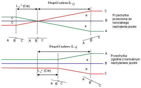

Niepodzielone jezdnie płaskie
Poniższa ilustracja przedstawia niepodzieloną drogę jako typ korytarza oraz płaski kształt przekroju poprzecznego. Nie ma konieczności usunięcia korony przeciwnej, gdyż nie ma korony. Ten rodzaj jezdni ma nachylenie w dół w jednym kierunku w przekrojach bez podniesienia. Z tego powodu odległość wymagana do zapisania pełnej przechyłki jest zależna od tego, czy przechyłka jest zgodna z kierunkiem nachylenia w dół lub podniesienia, w kierunku przeciwnym do normalnego nachylenia w dół. Jest to typowe dla pochylni, dróg jednokierunkowych i niektórych dróg dojazdowych.
