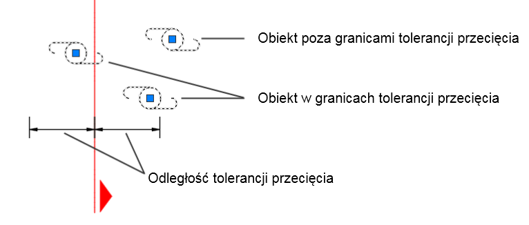

Tolerancja przecinania
Określa odległość od linii próbkowania, w jakiej obiekt musi znajdować się, aby był wyświetlany jako przecięcie.
Uwaga: Tolerancja przecięcia nie ma zastosowania do brył 3D, polilinii 3D, linii charakterystycznych i figur pomiarowych, które są traktowane jako przecinające tylko wówczas, gdy krzyżują się z linią próbkowania.
Przykładowo, jeśli ustawiono tę wartość jako 1 stopę, uchwyt środka masy obiektu może znajdować się w odległości jednej stopy od linii próbkowania i nadal być wyświetlany jako przecięcie w widoku przekroju.
Jeśli ta wartość jest równa zeru, uchwyt środka masy obiektu musi być dokładnie na linii próbkowania, aby był wyświetlany jako przecięcie w widoku przekroju.
Wartość maksymalna, jaką można określić w tym ustawieniu, to 15 stóp lub 5 metrów.

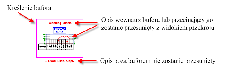

Elementy kreślenia, które zostaną dodane do kreślenia bufora lub przecinające kreślenie bufora widoku przekroju, są związane z widokami przekroju i są przesuwane wraz z nimi, jeśli widoki przekroju zostaną przesunięte.
Aby uzyskać więcej informacji, zobacz temat Informacje o kreśleniu buforów widoków przekroju.
Użyj poniższych ustawień, aby określić wartości domyślne dla marginesu kreślenia bufora podczas tworzenia widoków przekroju.
Powyżej siatki/Poniżej siatki
Określa ilość miejsca dla kreślenia bufora powyżej i poniżej widoku przekroju.
Po lewej stronie siatki/Po prawej stronie siatki
Określa ilość miejsca dla kreślenia bufora po lewej i prawej stronie siatki widoku przekroju.
Uwaga: Po utworzeniu widoku przekroju z kreśleniem bufora można edytować bufor za pomocą uchwytów, aby zmienić jego rozmiar.
