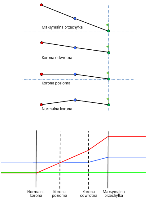

Obrót wewnątrz łuku (przechyłka na jezdni niepodzielonej z koroną)
Poniższa ilustracja przedstawia metodę podparcia wewnątrz łuku dla niepodzielonych jezdni z koroną.
Objaśnienia do diagramów przechyłki zawiera temat Informacje o metodach obrotu osi przechyłki.
