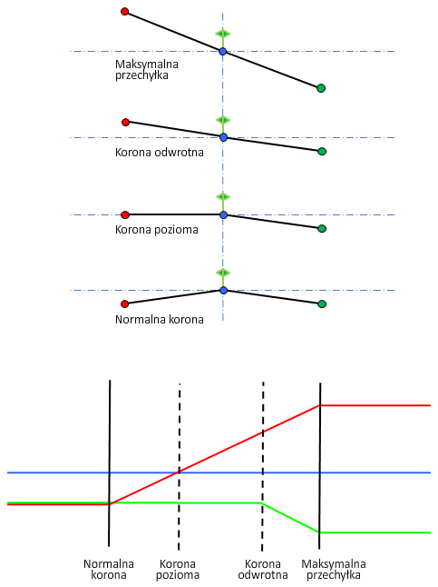

Obrót w środku linii bazowej (Przechyłka na niepodzielonych jezdniach z koroną)
Poniższa ilustracja przedstawia metody podparcia Środek linii bazowej dla niepodzielonych jezdni z koroną.
Aby uzyskać wyjaśnienia dotyczące diagramów przechyłki, zobacz temat Informacje o metodach podparcia osi obrotu przechyłki.
