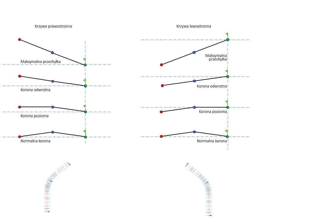

Obrót po prawej stronie (przechyłki na niepodzielonych jezdniach z koroną)
Poniższa ilustracja przedstawia metodę obrotu po prawej stronie dla niepodzielonych jezdni z koroną.
Aby uzyskać wyjaśnienia dotyczące diagramów przechyłki, zobacz temat Informacje o nowych metodach podparcia osi obrotu przechyłki.
