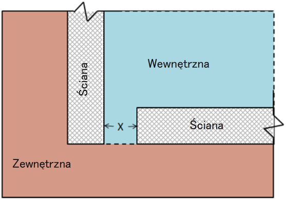

Podczas identyfikowania przestrzeni analitycznego modelu energetycznego możliwa do pominięcia maksymalna odległość między elementami programu Revit jest równa dwukrotności ustawienia Rozdzielczość przestrzeni analitycznej.
Pojęcie to można przedstawić w następujący sposób: Rzut przedstawia dwie ściany ograniczające wewnętrzną przestrzeń z odstępem między nimi o wymiarze X.
Jeśli Rozdzielczość przestrzeni analitycznej = 18 cali (457,2 mm), wówczas:
