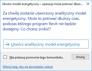

Po kliknięciu przycisku (Utwórz model energetyczny), pojawia się poniższe okno dialogowe:
To okno dialogowe pozwala uniknąć przypadkowego zainicjowania procesu tworzenia analitycznego modelu energetycznego. Aby w przyszłości pominąć ten komunikat, zaznacz pole wyboru.
