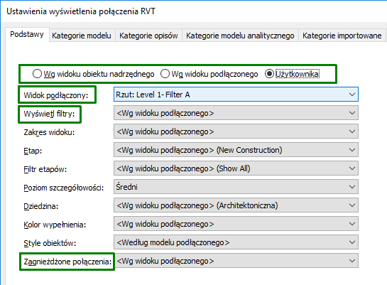

Aby sterować wykorzystaniem filtrów w przypadku modeli podłączonych w widoku obiektu nadrzędnego, użyj ustawień dostępnych w oknie dialogowym Ustawienia wyświetlania połączenia RVT.
Ustawienie Opis
Wg widoku obiektu nadrzędnego Stosuje filtr (i inne ustawienia widoczności/grafiki) dla widoku obiektu nadrzędnego do elementów w modelu nadrzędnym, modelu podłączonym i we wszystkich modelach zagnieżdżonych.
Uwaga: Jeśli ustawienie wyświetlania połączenia zostało określone jako Wg widoku obiektu nadrzędnego, a widoki są eksportowane w postaci pliku DWG lub DXF, połączenie jest traktowane jako nadpisanie. Aby się upewnić, że kolory i inne ustawienia wyświetlania grafiki połączenia są zachowywane w eksportowanym pliku, w oknie dialogowym Zmień ustawienia eksportu DWG/DXF (karta Warstwy) wybierz opcję Eksportuj wszystkie właściwości BYLAYER. Nie eksportuj nadpisań. Zobacz temat Warstwy do eksportu DWG/DXF.
Wg widoku podłączonego Stosuje filtr (i inne ustawienia widoczności/grafiki) dla widoku obiektu nadrzędnego tylko do modelu nadrzędnego. Model podłączony i wszystkie modele zagnieżdżone są wyświetlane zgodnie z ustawieniami w określonym widoku podłączonym.
Niestandardowa Pozwala na większe dostosowanie ustawień widoczności i grafiki w przypadku modeli podłączonych i modeli zagnieżdżonych w widoku obiektu nadrzędnego.
Widok podłączony Dostępne tylko dla ustawień Niestandardowe i Wg widoku podłączonego. Określa widok w modelu podłączonym, którego ustawienia mają być używane do wyświetlania modelu podłączonego (i modeli zagnieżdżonych, chyba że wprowadzono inne ustawienia) w widoku obiektu nadrzędnego.
Filtry widoku Dostępne tylko dla ustawienia Niestandardowe. Określa, czy model podłączony jest wyświetlany z użyciem filtru zastosowanego w widoku podłączonym, czy w widoku obiektu nadrzędnego. Nie steruje wyświetlaniem modeli zagnieżdżonych.
Łącza zagnieżdżone Dostępne tylko dla ustawienia Niestandardowe. Określa sposób wyświetlania zagnieżdżonych modeli podłączonych w widoku obiektu nadrzędnego.
