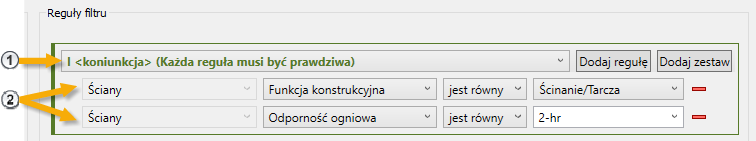

Filtr oparty na regułach zawiera co najmniej jeden zestaw reguł
. Każdy zestaw reguł zawiera co najmniej jedną regułę
i/lub zagnieżdżony zestaw reguł.
Nie ma ograniczenia liczby możliwych do zdefiniowania reguł i zestawów reguł.
Każdy zestaw reguł używa warunku ORAZ lub warunku LUB:
Aby uzyskać pożądany wynik, należy dokładnie zaplanować reguły filtra z zastosowaniem warunków ORAZ i LUB oraz zagnieżdżenie. Zobacz temat Przykłady filtrów opartych na regułach.

Aby wybrać wiele wartości dla parametru, dodaj jedną regułę dla każdej wartości. Zagnieźdź te reguły w zestawie reguł z warunkiem LUB.
