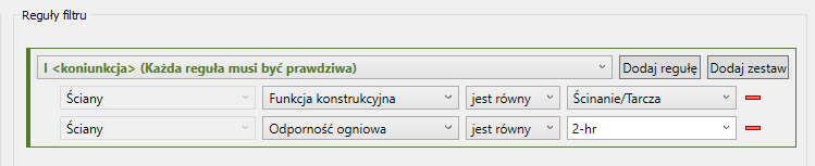

Jeżeli w zestawie reguł używany jest warunek ORAZ, wszystkie wchodzące w jego skład reguły i zagnieżdżone zestawy reguł muszą mieć wartość „prawda”.
Użytkownik powinien rozważyć następujący przykład:
Funkcja konstrukcyjna = „ścięcie” ORAZ odporność ogniowa = „2 h”

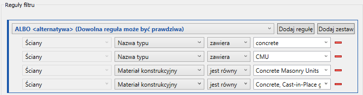

Aby wybrać wiele wartości dla parametru, dodaj jedną regułę dla każdej wartości. Zagnieźdź te reguły w zestawie reguł z warunkiem LUB.
nazwa typu zawiera słowo „beton”
LUB nazwa typu zawiera słowo „CMU”
LUB materiał konstrukcyjny = „bloczki betonowe”
LUB materiał konstrukcyjny = „beton, wylewany na miejscu szary”

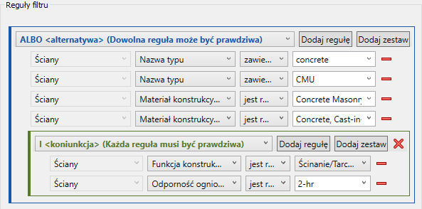

Jeśli zostanie utworzony następujący filtr z zestawem reguł ORAZ zagnieżdżonym w zestawie reguł LUB, cel nie zostanie osiągnięty.
LUB (funkcja konstrukcyjna = „ścięcie” ORAZ odporność ogniowa = „2 h”)

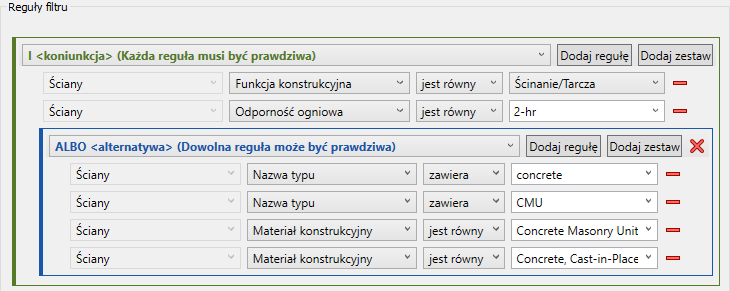

Aby w tym przypadku zidentyfikować wszystkie ściany usztywniające w modelu, które są wykonane z betonu i mają dwugodzinną odporność ogniową, należy zacząć od zestawu reguł ORAZ i zagnieździć w nim zestaw reguł LUB w następujący sposób:
ORAZ (nazwa typu zawiera słowo „beton” LUB nazwa typu zawiera człon „CMU” LUB materiał konstrukcyjny = „bloczki betonowe” lub materiał konstrukcyjny = „beton, wylewany na miejscu szary”)
