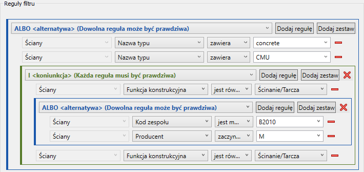

Zdefiniuj reguły i zestawy reguł dla filtru widoku.
Można utworzyć wiele reguł i wiele zestawów reguł. Zestawy reguł mogą być zagnieżdżone.
Wybierz warunek dla zestawu reguł:
Użytkownik powinien rozważyć następujący przykład:
Te reguły filtru odpowiadają następującej formule:
LUB nazwa typu zawiera słowo „CMU”
LUB (funkcja konstrukcyjna = „ścięcie” ORAZ (kod zespołu < B2010 LUB nazwa producenta zaczyna się na M))

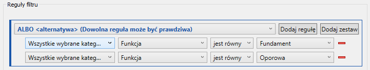

Aby wybrać wiele wartości dla parametru, dodaj jedną regułę dla każdej wartości. Zagnieźdź te reguły w zestawie reguł z warunkiem LUB.
