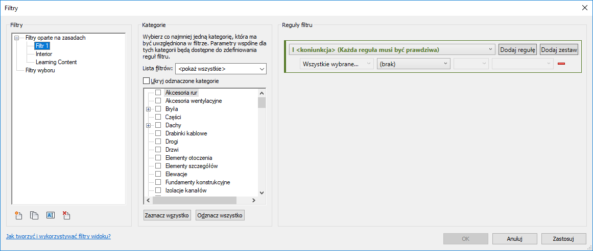

Można utworzyć filtr identyfikujący elementy na podstawie kategorii i wartości parametrów.
Można na przykład utworzyć filtr wskazujący drzwi o dwugodzinnej odporności ogniowej. Następnie można zastosować filtr do widoku, definiując wyświetlanie tych drzwi z zastosowaniem jednolitego, czerwonego wypełnienia. Patrz Filtry oparte na regułach.

W przypadku wybrania wielu kategorii do definiowania reguł dostępne są wyłącznie parametry wspólne dla wszystkich wybranych kategorii.
Szczegółowe informacje zawierają tematy Okno dialogowe Filtry i Przykłady filtrów opartych na regułach.
Jeśli zdefiniujesz lub zmienisz reguły filtru, a następnie klikniesz inną nazwę filtru bez klikania przycisku Zastosuj, zmiany dotyczące pierwszego filtru zostaną zapisane automatycznie.
