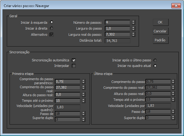

Diálogo Criar vários passos: Andar
A caixa de diálogo Criar vários passos para a marcha de andar cria uma sequência de passos de marcha usando uma série de parâmetros.
Esta caixa de diálogo é exibida quando você seleciona a marcha de andar na caixa de expansão Criação de passo no painel Movimento; em seguida, clique em Criar vários passos.

Interface
Grupo geral
  • Início à esquerda inicia a sequência de passos com um passo à esquerda.
  • Início à direita inicia a sequência de passos com um passo à direita.
Alternar
Os passos alternam entre direita e esquerda. Alternar está sempre selecionado quando a marcha de andar está selecionada. Somente é possível desativar Alternar se as marchas correr ou pular estiverem selecionadas.
Número de passos
Determina o número de novos passos a criar.
Largura do avanço paramétrico
Define a largura do avanço como uma porcentagem da largura da pelve. O valor 1.0 produz uma largura de avanço igual à largura da pelve. O valor 3.0 produz um avanço amplo, de gingado. As alterações desta configuração mudam automaticamente a largura de avanço real.
Paramétrico descreve o parâmetro considerando a anatomia do bípede, e real descreve o valor em unidades do 3ds Max.
Largura de avanço = 1 e largura de avanço = 3
Largura de avanço real
Define a largura de avanço em unidades de modelagem. As alterações dessa configuração alteram automaticamente a Largura do passo paramétrico.
Distância total
Exibe a distância total que os passos percorrem com as configurações atuais. Este valor não pode ser alterado diretamente.
OK
Cria passos com as configurações atuais.
Cancelar
Cancela a criação de passos.
Padrão
Redefine os valores da caixa de diálogo para os valores padrão.
Grupo de sincronização
Sincronização automática
Define os parâmetros de sincronização automaticamente. A sincronização automática afeta os seguintes parâmetros de sincronização para a marcha de andar:
  • Passo de andar, suporte duplo
    Quando a sincronização automática está selecionada, estes parâmetros ajustam-se automaticamente a valores razoáveis. Controle a sequência de passo mediante o ajuste dos parâmetros do comprimento de avanço e dos do tempo até o próximo passo.
    Quando a sincronização automática está desativada, é possível controlar a sequência de passo mediante o ajuste da sincronização dos parâmetros da marcha, mas não é possível alterar o parâmetro do tempo até o próximo passo.
Interpolar
Controle da aceleração e desaceleração da série de passos. Quando esta caixa está selecionada, ativa-se um segundo conjunto de parâmetros de passo em Último passo.
O bípede cria passos começando com os valores dos parâmetros em Primeiro passo, finalizando com os valores dos parâmetros em Último passo.
Mediante a interpolação entre os dois, o bípede produz uma série de passos que se altera ao longo do tempo.
Quando Interpolar for desativada, o parâmetro Último passo ficará acinzentado. O bípede cria todos os passos usando apenas os parâmetros em Primeira etapa.
  • Iniciar após o último passo anexa os passos recém-criados no final da sequência de passos existente.
  • Iniciar no quadro atual Insere os passos recém-criados no quadro atual após a sequência de passos existentes, permitindo que você tenha um intervalo de tempo antes de os passos serem iniciados novamente.
Grupos Primeiro passo e Último passo
Comprimento de avanço paramétrico
Define o comprimento de avanço para os novos passos como uma porcentagem do comprimento da perna do bípede. O valor padrão de 0,75 fornece uma média do avanço de proporções normais.
O valor de 1.0 produz um comprimento de avanço igual ao comprimento da perna, fazendo com que o bípede se estique um pouco para alcançar o próximo passo. O valor de 0.0 faz o bípede andar no mesmo lugar. Um comprimento de avanço de valor negativo faz o bípede andar para atrás.
Quando um bípede anda para trás, não se trata de uma simples reversão do movimento para a frente, mas mantém-se a posição correta do estado do pé, com o dedão tocando primeiro o solo, seguido do pé.
O ajuste automático do comprimento de avanço altera o valor do comprimento de avanço real.
Comprimento de avanço = 0,75 e comprimento de avanço = 1
Comprimento de avanço real
Define o comprimento de avanço para novos passos em unidades do 3ds Max.
As mesmas regras se aplicam ao comprimento de avanço paramétrico (descrito acima).
Ajustar o comprimento de avanço real muda automaticamente o valor do comprimento de avanço paramétrico.
Altura de avanço real
Define a elevação ou a queda entre passos. Você pode usar este parâmetro para criar um conjunto de passos subindo ou descendo uma rampa ou uma escadaria.
O valor da altura de avanço real é a diferença de altura em unidades entre cada um dos passos novos. Os valores positivos aumentam e os negativos reduzem.
Altura do passo=5 unidades
Tempo até o próximo passo
Especifica o número de quadros em cada ciclo de movimento do pé. Um ciclo começa com o quadro do pé que toca o solo, continua como o pé que se eleva e move e termina com o quadro que vem antes do pé tocar o solo novamente. Este parâmetro somente é ativado se a sincronização automática está ativada.
Velocidade
Exibe o número de unidades que o bípede irá mover por quadro. Ela é alterada em resposta às mudanças nos outros parâmetros, mas não pode ser ajustada diretamente.
Os dois parâmetros seguintes somente são ativados quando a sincronização automática está desativada.
Você pode utilizar estes parâmetros em vez da sincronização automática para controlar a velocidade do movimento adiante através da série de passos. No entanto, como ambos os parâmetros afetam o tempo dos passos em contato com o solo, utilizá-los para desacelerar o andar imprime uma qualidade hesitante ao andar, de "parar-e-andar".
Passo da Caminhada
Especifica o número de quadros de cada pé tocando o solo durante um andar.
Quanto maior o número, mais tempo cada pé do bípede permanece em contato com o solo e, consequentemente, mais lenta é a velocidade do movimento de andar.
Passos 3 a 5 estão no solo durante 22 quadros cada
Apoio duplo
Especifica o número de quadros em que ambos os pés estarão no chão ao mesmo tempo durante o andar.
Quanto maior o número, maior o período de tempo durante o qual os pés permanecem em contato com o solo durante cada ciclo de andar e, consequentemente, menor a velocidade do movimento de andar.
A linha pontilhada circunda o período de apoio duplo (6 quadros)
