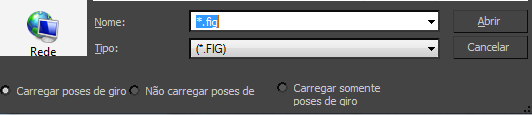

Clicar em Carregar arquivo traz a caixa de diálogo Abrir, a partir da qual você pode selecionar um arquivo FIG e escolher entre as seguintes opções de poses de giro:
- Carregar apenas poses de giro: Somente carrega os dados de poses de giro sem os vínculos de giro.

- Na caixa de diálogo de arquivo, selecione o arquivo de figura a ser carregado.
- Selecione uma das três opções de carga, dependendo se você deseja carregar poses de giro, ou para carregar apenas poses de giro.
- Clique em OK.
