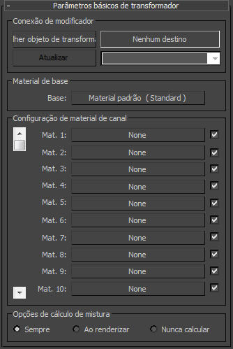

A interface de material do Transformador está em uma implementação de parâmetros no Editor de materiais.
Grupo de conexão de modificador
Escolher objeto de transformação
Clique nesta opção e, em seguida, selecione um objeto nas viewports que tenha um modificador de transformador aplicado a ele. Clicar em um objeto nas viewports exibe a caixa de diálogo Escolher modificador de transformador. Escolha um modificador de Transformador e clique em Vincular.
[campo nome]
Exibe o nome do objeto ao qual o material do transformador é aplicado. Se nenhum objeto tiver sido especificado, o campo exibirá "Nenhum alvo".
Atualizar
Atualiza os dados do canal.
[lista suspensa marcador]
Esta lista é idêntica à lista de marcadores no modificador do Transformador. Os marcadores que você salva no modificador do Transformador aparecem aqui.
Grupo de material de base
Botão Material de base
Clique para aplicar um material de base ao objeto. O material de base representa a aparência do modelo antes que aconteça qualquer mistura de canal.
Grupo de configuração de material de canal
Nº do mapa
100 canais de material estão disponíveis. A barra de rolagem permite navegar através de todos os canais. Clique duas vezes em um canal para pular para os parâmetros de material desse canal.
Há uma correspondência um-a-um entre os canais do material do Transformador e o modificador do Transformador. Um material no canal 1 do material do Transformador é controlado pelo girador do canal 1 no modificador de Transformador.
Ativar/desativar material
Ativa ou desativa um canal. Os canais que estão desativados não afetam o resultado da transformação.
Grupo de opções de cálculo de mistura
O 3ds Max pode ficar mais lento se muitos materiais ativos estiverem sendo mesclados. As opções deste grupo permitem controlar quando o resultado da transformação será calculado.
  • Constantemente Selecione para calcular o resultado da transformação de material o tempo todo.
  • Ao renderizar Opte por calcular o resultado da transformação de material no momento da renderização.
  • Nunca calcular Selecione para ignorar a mescla de material.
