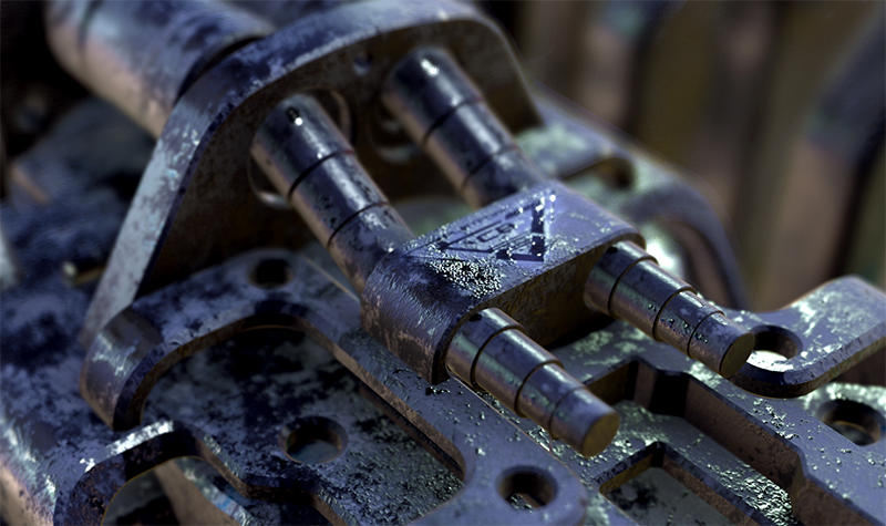

A renderização com base física (PBR) é um método de sombreamento usado para representar com precisão a interação entre luz e superfícies.
Imagem gentilmente cedida por Mads Drøschler
