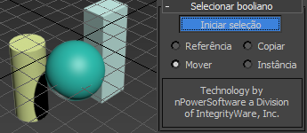

Quando o painel Modificar estiver ativo, você poderá adicionar objetos a um objeto ProBoolean selecionado clicando no botão Iniciar seleção e depois selecionando os objetos que você quer adicionar.

Observe que a opção Iniciar seleção permanece ativa (azul ou amarela, dependendo do esquema de cor). Isso significa que você pode continuar selecionando objetos para incorporar ao objeto booliano, alterando de forma opcional a operação ao continuar.

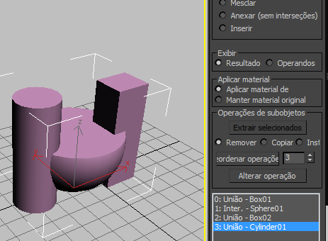

Observe que o histórico completo de operandos e de operações utilizadas para construir o objeto booliano é relacionado na lista de vistas da hierarquia na parte inferior da implementação Parâmetros. A Box01 inicia o booliano com união, a Sphere01 é então incorporada com interseção, a Box02 é incorporada com união e, finalmente, o Cylinder01 é incorporado com subtração.
É possível utilizar a lista e os outros controles no grupo Operações de subobjeto para alterar os resultados.
Como resultado da alteração da operação, o cilindro aparece no objeto booliano como um volume booliano em vez de um subtrativo. Além disso, sua entrada na lista muda para “Union - Cylinder01”, que mostra que a operação booliana para o cilindro agora é União.
Também é possível alterar a ordem das operações, que podem afetar os resultados.
Observe que sua posição na lista, 1, aparece no campo editável, próximo ao botão Reordenar operações.
O item Inter - Sphere01 vai para o fim da lista.
O objeto booliano é alterado significativamente. A nova ordem da lista informa como essa forma foi atingida: as duas caixas e o cilindro foram combinados com união, adicionando os volumes juntos, e depois a esfera foi incorporada a esse resultado com interseção, deixando somente o volume compartilhado por todos os quatro objetos.

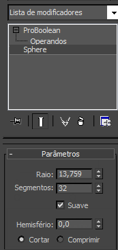

Com um objeto ProBoolean não modificado selecionado, a pilha de modificadores mostra uma entrada única e expansível: ProBoolean.
Expandir essa entrada (clicando no ícone +) revela uma ramificação subsidiária única: operandos.
Para transformar operandos do objeto ProBoolean independente do objeto inteiro, clique na ramificação Operandos para realçá-la.
Em seguida, é possível selecionar um ou mais operandos com os métodos de seleção padrão na viewport ou realçando seus nomes na lista vista de hierarquia na parte inferior da implementação Parâmetros.
Quando um único operando for selecionado, o tipo de objeto (não o nome) aparecerá como uma nova entrada de pilha separada, abaixo da entrada ProBoolean. Clicar nessa entrada fornecerá acesso direto aos parâmetros do operando no painel Modificar.

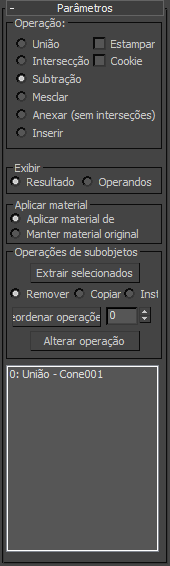

Selecione um botão de opções para especificar como o próximo operando que você selecionar será transferido para o objeto booliano:
Essas configurações determinam como o operando booliano interage fisicamente.

Escolha um dos seguintes modos de exibição:
A escolha de Resultado também ativa o nível ProBoolean na pilha de Modificadores.
A escolha de Operandos também ativa o nível de Operandos na pilha de Modificadores.
Além disso, ao selecionar vários operandos, utilize esse modo para não precisar recalcular o resultado a cada vez e defina a Exibição de volta para Resultado no final.
Escolha um dos seguintes modos de aplicação de materiais:
Estas funções funcionam em operandos realçados na lista de vistas da hierarquia (consulte a seguir).
A vista da hierarquia, localizada na parte inferior da implementação Parâmetros, exibe uma lista de todas as operações boolianas que definem a malha selecionada. Cada vez que você executa uma nova operação booliana, o 3ds Max adiciona uma entrada à lista.
É possível realçar operandos para modificação clicando neles na lista de vistas da hierarquia. Para realçar vários itens contíguos na lista, clique no primeiro, pressione a tecla Shift e clique no último. Para realçar várias entradas não contíguas, pressione a tecla Ctrl e clique. Para remover o realce de uma entrada da lista, pressione a tecla Alt e clique no item realçado.

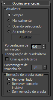

Essas opções determinam quando as atualizações são executadas no objeto booliano depois que você faz as alterações. Selecione um dos seguintes:
1. Porcentagem de eliminação=0,0
2. Porcentagem de eliminação=30,0
3. Porcentagem de eliminação=60,0
4. Porcentagem de eliminação=80,0
Essas opções permitem a suavização de quadrilátero do objeto booliano. Isso torna o objeto adequado à edição das superfícies de subdivisão e à suavização de malhas. Também torna o objeto adequado para a conversão para o formato de Polígono editável.
Para ver mais detalhadamente essa discussão, consulte o tópico Aplicação de malha e suavização do quadrilátero.
Esta opção determina como os polígonos em faces planas são tratados. Selecione um dos seguintes:
