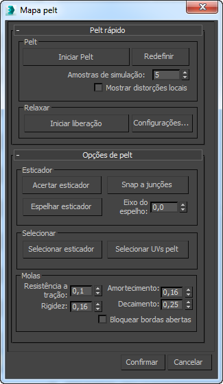

Caixa de diálogo Mapa de peles
O mapeamento de peles é útil para o mapeamento de modelos orgânicos, como personagens e criaturas. Este recurso fornece um editor especial com esticador virtual e molas que permitem “puxar” facilmente um mapa UVW para torná-lo plano. O resultado mais se aproxima da forma real do objeto do que outros métodos de mapeamento, tornando mais fácil criar mapas de textura convincentes.
A função principal da caixa de diálogo Mapa de peles é permitem que se estique as coordenadas UVW num mapa plano e unificado que você pode então usar para texturização. Quando a caixa de diálogo é aberta, o esticador aparece na janela de diálogo Edit UVWs na forma de um círculo de pontos, cada um dos quais está vinculado a uma união de pele. Você pode manipular estes vértices exatamente como qualquer outro vértice no editor, selecionando, rotacionando, movendo, e assim por diante. Outras funções especiais disponíveis na caixa de diálogo permitem arretar as vértices do esticador, ajustá-los às uniões de peles, e assim por diante.

Os principais comandos de mapa de peles são ativadas usando os botões na implantação rápida de peles. Outras funções nesta caixa de diálogo permitem ajustar diferentes parâmetros de estiramento.
Implantação rápida de peles
Estes são os controles principais para a simulação, na qual as molas vinculadas ao puxador pxuam para fora os vértices de união de peles planificando os UVs. Para obter melhores resultados, alternar entre a execução da simulação (clique em Iniciar pelt) e relaxando a malha.

Opções de desenvolvimento de peles
Grupo esticar
Essas ferramentas ajudam a ajustar a forma do esticador.
Endireitar o esticador

Eixo de simetria
Permite especificar a orientação do eixo de simetria. O eixo tem o formato de três linhas amarelas que formam um T. A perna do T indica o lado que será espelhado ao usar Esepelhar esticador (consulte anterior), e a crossbar indica o eixo ao longo da qual o espelhamento irá ocorrer. padrão = 0,0. Faixa = 0,0 para 360,0.
Selecionar grupo
Estes controles permitem selecionar todos os pontos ou a com peles UVs. Como com outros métodos de seleção, pressione e mantenha pressionada a tecla Ctrl ao usar qualquer um destes para adicionar a seleção atual. Isto é, para selecionar todos os pontos e UVs com peles, clique em um botão, pressione e mantenha pressionada a tecla Ctrle, a seguir, clique no outro.

Grupo de molas
Estes parâmetros controlam as molas que são utilizados para esticar a peles. Na maioria dos casos, você não precisa alterar estes valores, exceto pelo fato de que a resistência de tração.
Resistência à tração
A magnitude da ação de esticar quando você clica em Simular puxar pele. padrão = 0,1. Faixa = 0,0 a 0,5.
