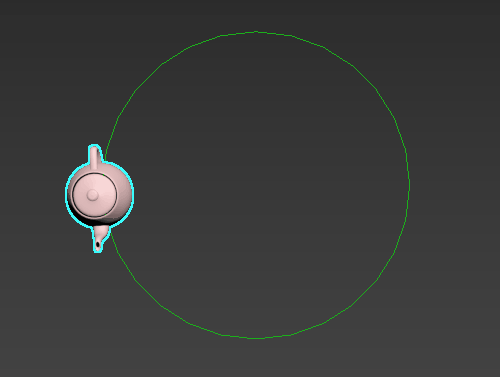

O método de Distribuição Spline cria clones ao longo de uma spline de destino na sua cena.
O método Distribuição do Spline cria clones ao longo de uma spline de destino na sua cena e fornece controles para projetar sua matriz em uma superfície de referência na sua cena. O exemplo a seguir utiliza o método de Distribuição Spline para criar uma cadeia. Consulte Criar uma cadeia usando o modificador Matriz, para obter um exemplo detalhado do fluxo de trabalho.

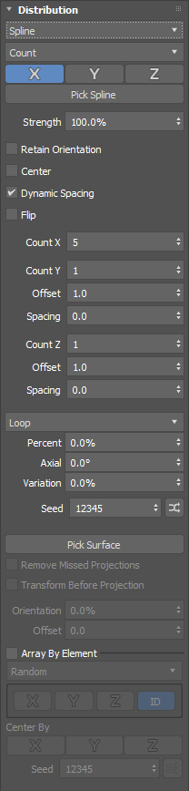

Interface
Método de layout
Permite selecionar de que forma os clones são colocados ao longo da spline de destino.
Nota: Os parâmetros que aparecem abaixo da lista suspensa Método de layout são atualizados dinamicamente com base na sua seleção.

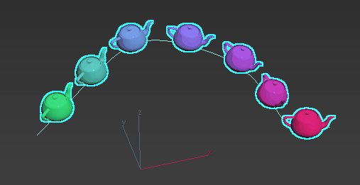

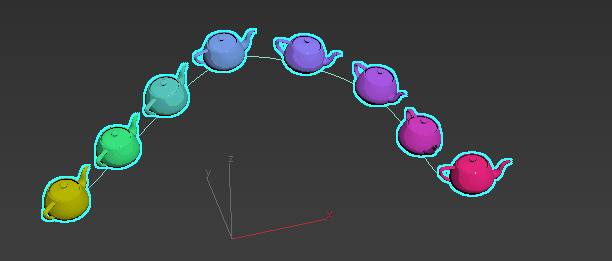

Contagem
Distribui o número de clones especificado nos parâmetros Contagem X e Contagem Y ao longo do comprimento da spline. No exemplo a seguir, Contagem X aumenta de maneira incremental até atingir um valor de oito.

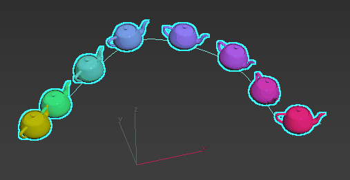

Relative Offset
Distribui um número fixo de clones ao longo do comprimento de uma spline, começando em um ponto de nó. No exemplo a seguir, Contagem X aumenta de maneira incremental até atingir um valor de oito.
Dica: Quando a spline tiver espessura zero, use o parâmetro Espaçamento para definir a distância entre clones.
Fill
Distribui clones ao longo do caminho da spline, do início ao fim.
Knots
Distribui clones ao longo de uma spline de destino, colocando um clone em cada nó. Quando nós específicos são selecionados, os clones são colocados somente nesses nós selecionados.
Segments
Distribui clones ao longo de uma spline de destino, colocando um clone em cada segmento. Quando segmentos específicos são selecionados, os clones são colocados somente nesses segmentos selecionados.
X,/Y/ Z
Clique em um botão para orientar a matriz ao longo do eixo selecionado no espaço do objeto.
Pick Spline
Selecione uma spline de referência na sua cena. Os clones têm a mesma forma que a spline de referência.
Dica: Depois de selecionar uma spline de destino, você pode selecionar uma spline de destino diferente seguindo um destes procedimentos:
  • Clique com o botão direito em Pick Spline e escolha Clear Spline
  • Clique em Pick Spline e depois selecione uma spline de destino diferente
Strength
Define a posição dos clones em relação ao primeiro nó da spline.
Manter orientação
Quando habilitada, os clones retêm a orientação do objeto original.
Center
Reposiciona a matriz de forma que ela fique centralizada em torno da origem do objeto original.
Inverter
Inverte a posição e a orientação dos clones ao longo da spline.
Contagem X/Contagem Y/Contagem Z
Esse parâmetro somente está disponível quando o método Layout está definido como Count ou Relative Offset.
Define o número de clones colocados ao longo dos eixos X/ Y/Z locais.
Offset
Define a distância até o próximo clone no eixo X/Y/Z em cotas de clone relativas.
Espaçamento
Define a distância entre cada clone no eixo X/Y/Z, em unidades de exibição.
Método de transformação de posição
Continuar
Utiliza o vetor de saída no início ou no fim da spline e continua a colocar clones ao longo da mesma trajetória.

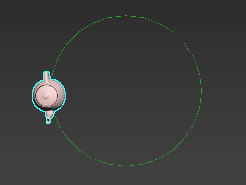

Laço
(Padrão) Quando os clones atingem o final do caminho da spline, eles são recolocados no início, criando um loop.
Final
Os clones são empilhados uns sobre os outros na localização do primeiro clone.
Remover
Os clones desaparecem quando atingem o final do caminho da spline.
Porcentagem
Esse parâmetro somente está disponível quando os métodos de layout Dimensão total ou Preenchimento estão selecionados.
Define a posição dos clones ao longo do comprimento da spline.
Axial
Define a colocação dos clones em torno do eixo da spline.
Variação
Randomiza a posição dos clones como uma porcentagem do comprimento da spline.
Seed
Define a semente de número aleatório do valor de variação.
Selecionar superfície
Permite selecionar um objeto de referência da sua cena no qual projetar sua matriz.
Nota: A projeção ocorre ao longo do local -Z da spline.
Remover projeções perdidas
Esse parâmetro apenas estará disponível quando um objeto de referência tiver sido selecionado com o botão Selecionar superfície.
Os clones que não forem projetados com êxito sobre a superfície de referência serão removidos da cena.
Transformar antes da projeção
Permite transformar a posição dos clones antes que sejam projetados em uma superfície. Por exemplo, esta opção é útil ao criar uma matriz de pilares de cerca que ficam em terreno irregular. Isso permite randomizar a posição dos pilares e, ao mesmo tempo, garante que eles não se movam para fora do terreno.
Inclinação de orientação
Define com que valor o clone usará a superfície como sua direção normal.
Offset
Define a largura da matriz.

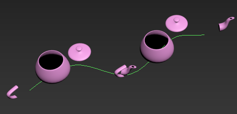

Matriz por elemento
Se o objeto de origem tiver vários elementos e essa opção estiver ativada, você poderá selecionar entre os seguintes métodos de Matriz por elemento para controlar a organização de clones.
  • Aleatório: cada elemento é usado aleatoriamente como clone potencial. No exemplo a seguir, os parâmetros utilizados são Contagem X: 8.

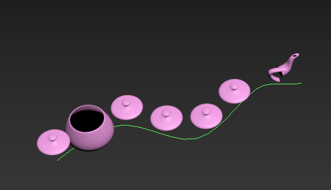

  • Ordenado: os elementos são organizados em ordem sequencial com base em uma orientação selecionada (X, Y, Z) ou IDs de clone. No exemplo a seguir, os elementos do bule aparecem em ordem sequencial ao longo do eixo X, repetindo-se após a matriz ter percorrido todos os quatro elementos. Parâmetros adicionais utilizados são Contagem X: 8.

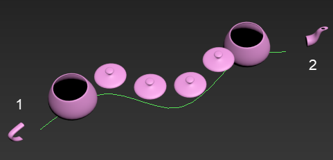

  • Primeiro meio último: o primeiro e o último clone permanecem os mesmos, e os restantes são organizados aleatoriamente. No exemplo a seguir, o exemplo de elemento 1 é o primeiro clone e o elemento 2, o último. Parâmetros adicionais utilizados são Contagem X: 8.
    Nota: Uma organização Primeiro meio último requer ao menos quatro elementos no objeto para gerar o resultado esperado.
Centralizar por
Quando a opção Matriz por elemento está habilitada, Centralizar por também está habilitada.
Define o ponto de giro de cada clone nos eixos X, Y e/ou Z em relação ao seu centro. Vários eixos podem ser selecionados simultaneamente.
Ao se criar uma matriz composta de elementos a serem usados como clones, isso facilita a criação de layout de elementos individuais em X para que eles não precisem residir na mesma localização em relação ao ponto de giro. Quando desativado, cada elemento utiliza sua posição em relação ao ponto de giro do objeto de origem.
Seed
Define uma semente de número aleatório para a seleção de elementos a serem usados como clones.
Seed Randomization
Clique em para randomizar o valor semente.
