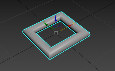

  1. Crie uma spline de retângulo.
    Esse retângulo representa um único vínculo na cadeia.
  2. No painel Modificar, defina o seguinte na implementação Renderização:
    • Ativar no agente de renderização: Ativado
    • Ativar na viewport: Ativado
    • Espessura: aumente ou diminua esse valor até que você tenha atingido a espessura desejada para o vínculo

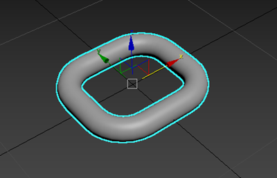

  3. Na implementação Parâmetro, aumente o Raio do canto até que o retângulo tenha cantos arredondados. No exemplo a seguir, Raio do canto está definido como 1.0.

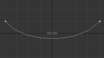

  1. Crie uma linha.
    Neste exemplo, a linha se chama Linha001.
  2. No painel Modificar, habilite a seleção de subobjeto de Vértice.
  3. Na viewport, selecione cada um dos vértices de Linha001 e use os manipuladores de tangente para adicionar uma curva a Linha001.
    Dica: Se os manipuladores de tangente não aparecem na viewport, clique com o botão direito do mouse no vértice e selecione Bézier no menu de atalho exibido.
  4. Na pilha de modificadores, selecione Linha.

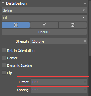

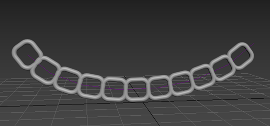

  3. Na implementação Distribuição, defina o seguinte:
    • Método de Distribuição: Spline
    • Método de layout: Preenchimento
    • Escolher spline: clique para selecionar Linha001.
    Os vínculos de cadeia são distribuídos ao longo de Linha001, de ponta a ponta.

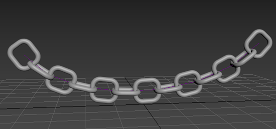

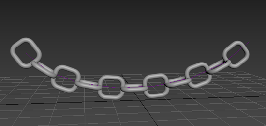

  1. Na seção Rotação local da implementação Transformar, defina o seguinte:
    • Método de Rotação local: Alternada
    • X: 90
    Agora, os vínculos estão anexados, mas são necessários ajustes adicionais para que eles façam interseção.
  2. Na implementação Distribuição, defina Deslocamento como 0,9.
    O parâmetro Deslocamento controla a distância até o próximo clone. Diminuir esse valor faz com que os vínculos se interseccionem.

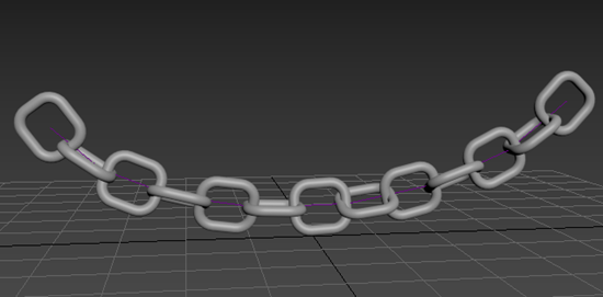

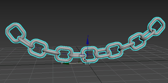

  3. Na implementação Randomização, defina Rotação X como 20.
    Agora, a cadeia está suspensa organicamente.
