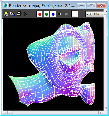

  • Normal: Renderiza os valores normais de cada vértice no bitmap. O resultado é semelhante a um mapa normal.

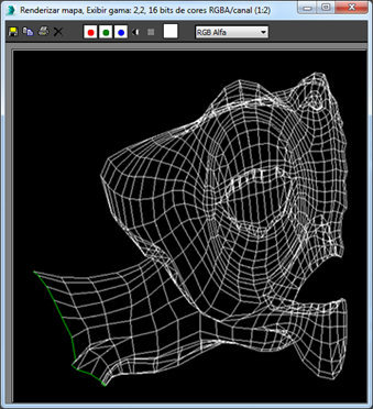

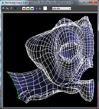

  • Sombreado: Utiliza uma configuração de iluminação simples para renderizar o sombreamento através da superfície de UV.
Modo=normal
Modo=sombreado

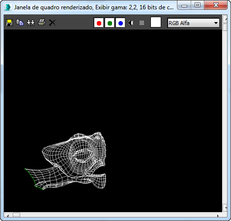

Pequenos UVs
A imagem de modelo é muito pequena.

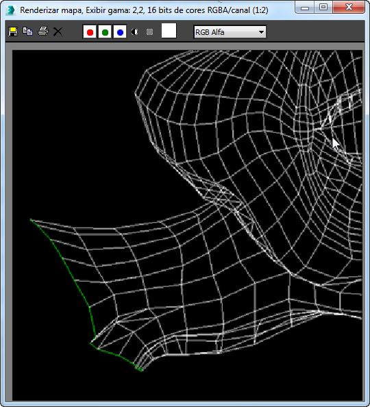

UVs grandes
A imagem de modelo é muito grande.
