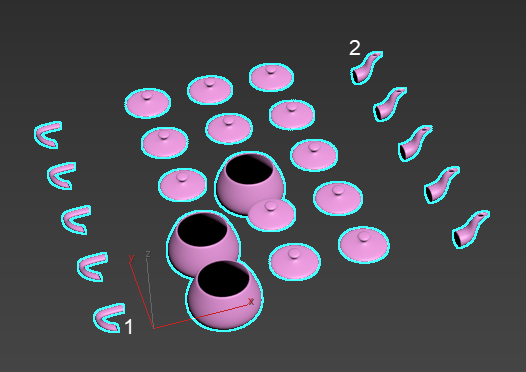

- Aleatório: cada elemento é usado aleatoriamente como clone potencial. No exemplo a seguir, é utilizado 5 (Contagem X) x 5 (Contagem Y) x 1 (Contagem Z).
Dica: Essa opção pode ser utilizada para criar um conjunto de objetos, como livros em uma estante ou tijolos em uma parede.

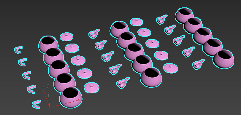

- Ordenado: os elementos são organizados em ordem sequencial com base em uma orientação selecionada (X, Y, Z) ou IDs de clone. No exemplo a seguir, os elementos do bule aparecem em ordem sequencial ao longo do eixo X, repetindo-se após a matriz ter percorrido todos os quatro elementos. É usada uma grade de 10 (Contagem X) x 5 (Contagem Y) x 1 (Contagem Z).

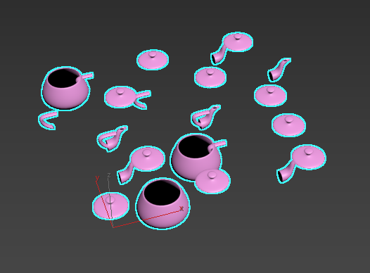

- Primeiro meio último: o primeiro e o último clone permanecem os mesmos, e os restantes são organizados aleatoriamente. No exemplo a seguir, o exemplo de elemento 1 é o primeiro clone e o elemento 2, o último. Os outros clones nessas linhas ao longo do eixo X. Um valor 5 (Contagem X) x 5 (Contagem Y) x 1 (Contagem Z) é usado.
Nota: Uma organização Primeiro meio último requer ao menos quatro elementos no objeto para gerar o resultado esperado.
