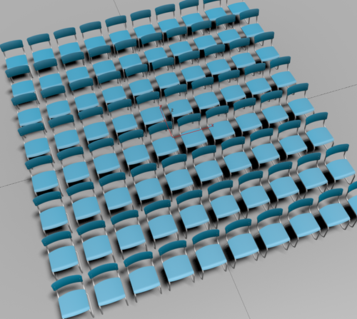

Criar uma grade realista
O método Grid Distribution permite criar uma grade de cadeiras e ajustar seu espaçamento.
  1. Crie ou importe um único modelo de cadeira.
  2. Selecione a cadeira.
  3. No painel Modify, selecione Array na Modifier List.
  4. Na implementação Distribution, defina:
    • Método de distribuição: Grid
    • Método de layout: Relative Offset
    • Count X: 10
    • Count Y: 8
    • Offset X: 1.2
    • Offset Y: 1.5
    Estes parâmetros criam uma grade de cadeiras de 10 x 8 com espaço entre elas (Offset X) e as linhas (Offset Y). Neste fluxo de trabalho, a definição dos parâmetros de Deslocamento é uma etapa importante na criação de uma matriz realista. Sem eles, não haveria espaço para as pernas ou os cotovelos das pessoas quando elas se sentassem lado a lado.

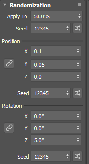

É possível usar a implementação Randomization para introduzir randomizações que fazem pequenos ajustes em algumas das cadeiras.
  1. Na implementação Randomization, defina:
    • Apply To: 50
    • Position X: 0.1
    • Position Y: 0.05
    • Rotation Z: 5.0

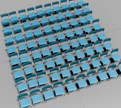

  2. Agora, metade das cadeiras está ligeiramente enviesada:

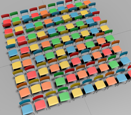

Aplicar cor ao seu conjunto de cadeiras
  1. Na implementação Material ID, defina:
    • From: 4
    • To: 8
    Agora, cinco cores diferentes são aplicadas aleatoriamente às cadeiras.
