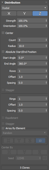

Interface
X, Y, Z
Orienta a matriz ao longo do eixo selecionado no espaço do objeto.
Strength
Define a posição dos clones em relação à origem da matriz. O valor padrão é de 100%.
Orientation
Define a orientação dos clones em relação à orientação do objeto original. O valor padrão é 100%. Em 100%, a orientação de cada clone é relativa à rotação a partir do centro da matriz. Em 0,0% cada clone adota a orientação do objeto original. Valores entre 0,0% e 100% definem cada clone como uma porcentagem da rotação na matriz.
Center
Reposiciona a matriz de forma que ela seja centralizada em torno da origem do objeto original. Este parâmetro está desativado por padrão.
Count
Especifica o número de clones na matriz.
Raio
Define o raio da matriz em unidades de exibição.
Absolute Start/End Position
Quando ativado, o primeiro clone é posicionado no Start Angle especificado, o último clone é posicionado no End Angle especificado e os clones restantes são espaçados por igual entre eles.
Essa opção está desativada por padrão.
Start Angle
Define a posição inicial da matriz. O valor padrão é 0.0, e a posição padrão é a posição 12 horas.
End Angle
Define a posição final da matriz com a posição do último clone em relação à posição 12 horas.
Rows
Define o número de linhas de clones na matriz. Cada linha adicional é inserida no eixo positivo especificado.
Offset
Define a distância entre cada linha em cotas de clonagem relativas. O padrão é 1.0.
Espaçamento
Define a distância entre cada linha. O espaçamento é medido em unidades de exibição.
Stagger
Rotaciona cada linha sucessiva metade da largura de um clone.
Nota: Este parâmetro só está disponível quando há mais de uma opção Row na matriz.
Rings
Define o número de anéis concêntricos de clones em relação ao primeiro.
Offset
Define a distância entre cada anel em cotas de clonagem relativas. O padrão é 1.0.
Espaçamento
Define a distância entre cada anel. O valor Spacing é medido em unidades de exibição.
Equidistant
Cria o máximo de clones possível para cada anel sucessivo, preenchendo a área definida pelos parâmetros Offset e Spacing.
Nota: Equidistant só estará disponível se houver mais de um Ring na matriz.
Stagger
Desloca cada anel sucessivo, criando uma aparência escalonada.
Nota: A posição exata de cada clone depende da contagem de anéis, e uma sobreposição uniforme não é garantida.

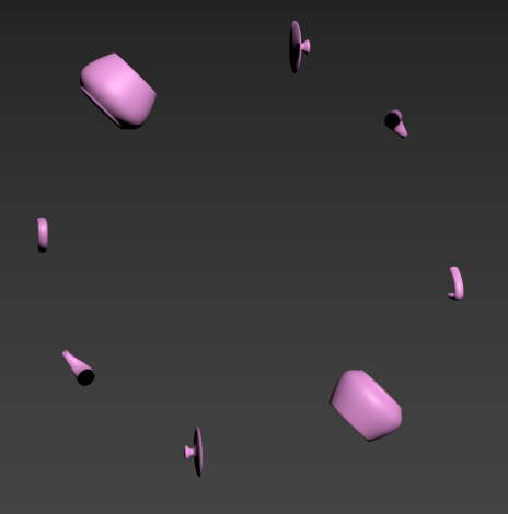

  • Aleatório: cada elemento é usado aleatoriamente como clone potencial. No exemplo a seguir, os parâmetros utilizados são Contagem: 8 e Raio: 75.0.

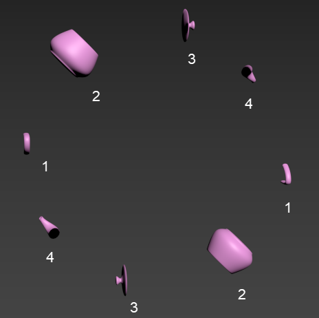

  • Ordenado: os elementos são organizados em ordem sequencial com base em uma orientação selecionada (X, Y, Z) ou IDs de clone. No exemplo a seguir, os elementos do bule aparecem em ordem sequencial ao longo do eixo X, repetindo-se após a matriz ter percorrido todos os quatro elementos. Parâmetros adicionais utilizados são Contagem: 8 e Raio: 75.0.

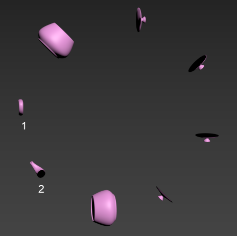

  • Primeiro meio último: o primeiro e o último clone permanecem os mesmos, e os restantes são organizados aleatoriamente. No exemplo a seguir, o exemplo de elemento 1 é o primeiro clone e o elemento 2, o último. Parâmetros adicionais utilizados são Contagem: 8 e Raio: 75.0.
    Nota: Uma organização Primeiro meio último requer ao menos quatro elementos no objeto para gerar o resultado esperado.
