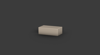

Uma caixa atua como um único tijolo e é a base da matriz.
  1. Crie uma caixa.
    No exemplo a seguir, a caixa é criada utilizando estes parâmetros:
    • Comprimento: 0,691 cm
    • Largura: 1,334 cm
    • Altura: 0,452 cm

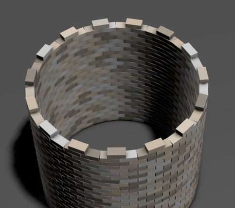

Criar uma torre
Você pode utilizar o método de Distribuição Radial para construir rapidamente sua torre.

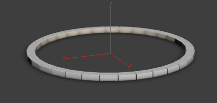

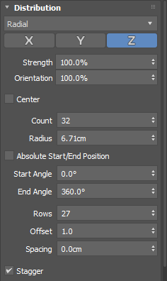

  1. No painel Modificar, selecione Matriz na Lista de modificadores.
  2. Na implementação Distribuição, defina o seguinte:
    • Método de distribuição: Radial
    • Contagem: 32
      Define o número de tijolos em cada linha.
    • Raio: 6,71 cm
    • Juntos, esses parâmetros criam a base da torre: uma única linha de tijolos dispostos de ponta a ponta em um padrão circular.
  3. Continue para definir parâmetros na implementação Distribuição:
    • Linhas: 27
    • Escalonamento: habilitada

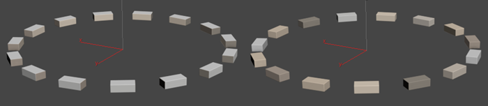

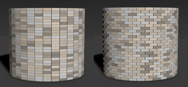

    Cores diferentes são aplicadas às 27 linhas de tijolos. O parâmetro Escalonamento rotaciona cada linha de tijolos metade da largura de um único tijolo, criando um padrão de associação contínuo. A imagem a seguir ilustra os tijolos antes de habilitar a opção Escalonamento (esquerda) e depois (direita).

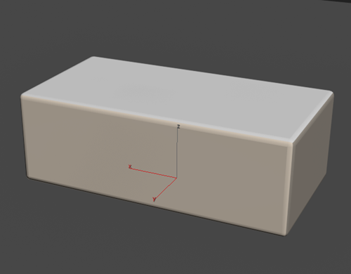

  1. Crie uma caixa.
    Essa caixa é criada utilizando os mesmos parâmetros aplicáveis aos tijolos na torre:
    • Largura: 1,334 cm
    • Altura: 0,452 cm
  2. Aplique um Modificador de chanfro ao tijolo utilizando os seguintes parâmetros:
    • Desvio final: 0,027 cm
    • Quantidade: 0,1 cm
    • Segmentos: 20
    • Agora, as arestas do tijolo são arredondadas.

    A cor é aplicada aos tijolos. A imagem a seguir ilustra a aparência do batente antes de adicionar uma cor (esquerda) e depois (direita).
  7. Mova o batente para que ele fique no topo da torre.
