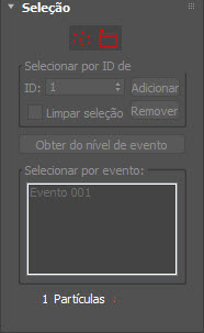

Implementação Seleção
Use estes controles para selecionar partículas individualmente ou de acordo com eventos. A seleção de partículas no Nível de evento serve para fins de depuração e rastreamento. As partículas selecionadas no Nível de partícula podem ser afetadas pelo operador de Exclusão, pelo operador de Seleção de grupo e pelo teste Dividir selecionado. Não é possível manipular diretamente as partículas selecionadas com ferramentas padrão do 3ds Max, como Mover e Rotacionar.
Nota: Esta implementação só aparece no painel Modificar, não no painel Criar nem na caixa de diálogo Exibição de Partículaspainel de parâmetros.
Partícula
Permite que você selecione partículas ao clicar nelas ou ao arrastar uma região.
Evento
Permite selecionar partículas por evento. Neste nível, podem-se selecionar todas as partículas de um ou mais eventos, destacando-se os eventos na lista Selecionar por evento, ou nas viewports com os métodos de seleção padrão. Para converter uma seleção do Nível de evento para o Sistema de partículas, para uso com o operador de Exclusão ou com o teste Dividir selecionado, utilize Obter do Nível de evento.
As partículas selecionadas aparecem nas viewports em vermelho (se não for o caso de geometria), na forma designada pelo operador de Exibição Configuração Selecionada.
Grupo Selecionar por ID de partícula
Cada partícula tem um número de ID único, com início em 1 para a primeira partícula e contagem crescente. Use estes controles para selecionar e cancelar a seleção de partículas pelos números de ID. Disponível somente no nível Seleção de partículas.
Dica: É possível exibir IDs de partículas nas viewports ao ativar operador de exibição Mostrar IDs de partículas.
ID
Utilize esta opção para definir o número do ID da partícula que você deseja selecionar. Você pode definir somente um número de cada vez.
Adicionar
Após definir o número de ID de uma partícula a ser selecionada, clique em Adicionar para adicioná-la à seleção. Por padrão, a seleção de uma partícula não desmarca a seleção de nenhuma outra.
Remover
Após definir o número de ID de uma partícula a ter a seleção cancelada, clique em Remover para removê-la da seleção.
Apagar seleção
Quando ativada esta opção, a ação de clicar em Adicionar para selecionar uma partícula cancela a seleção de todas as outras partículas.
Clique para converter uma seleção do Nível de evento para o Sistema de partículas. Disponível somente no Sistema de partículas.
Lista Selecionar por evento
Mostra todos os eventos no Fluxo de partículas e destaca os eventos selecionados. Para selecionar todas as partículas de um evento, clique na respectiva entrada da lista ou use métodos padrão de seleção de viewport.
No. selecionado de partículas
Mostra o número de partículas selecionadas.
