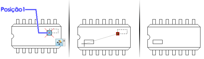

Aplicar uma ação de mover em um parâmetro de ponto
Uma ação de mover associada com um parâmetro de ponto move todos os objetos em conjunto de seleção em qualquer direção. O parâmetro de ponto é a localização da alça para a ação de mover na referência de bloco.

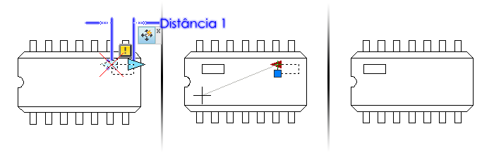

Aplicar uma ação de mover em um parâmetro linear
Uma ação de mover associada com um parâmetro linear move todos os objetos em conjunto de seleção somente na direção do parâmetro linear. O parâmetro ponto-chave é a localização da alça na referência de bloco.

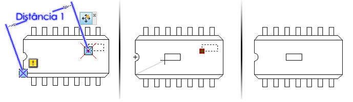

Aplicar uma ação de mover em um parâmetro polar
Uma ação de mover associada com um parâmetro polar move todos os objetos em conjunto de seleção em qualquer direção. Na referência de bloco, o parâmetro ponto-chave é
A aplicação de uma ação de mover para um parâmetro polar fornece o mesmo resultado de aplicar uma ação de mover em um parâmetro de ponto.
