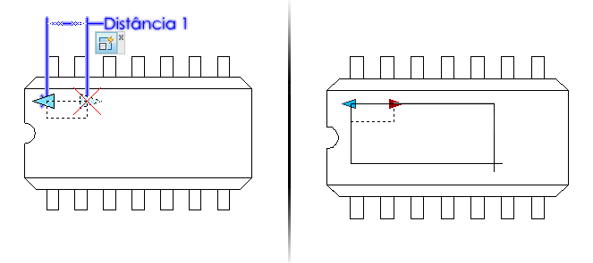

Aplicar uma ação de escala em um parâmetro linear
Uma ação de escala aplicada em um parâmetro linear dimensiona os objetos selecionados na direção do parâmetro.
