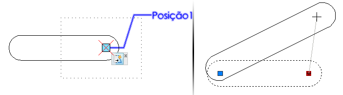

Aplicar uma ação de estivar em um parâmetro de ponto
Uma ação de esticar aplicada em um parâmetro de ponto move e estica todos os objetos selecionados em qualquer distância especificada.

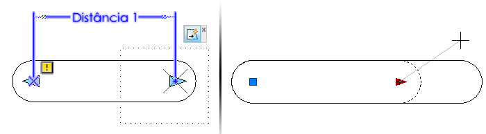

Aplicar uma ação de esticar a um parâmetro linear ou polar
Uma ação de esticar aplicada a um parâmetro linear ou polar move e estica os objetos selecionados em uma distância especificada na direção do parâmetro.

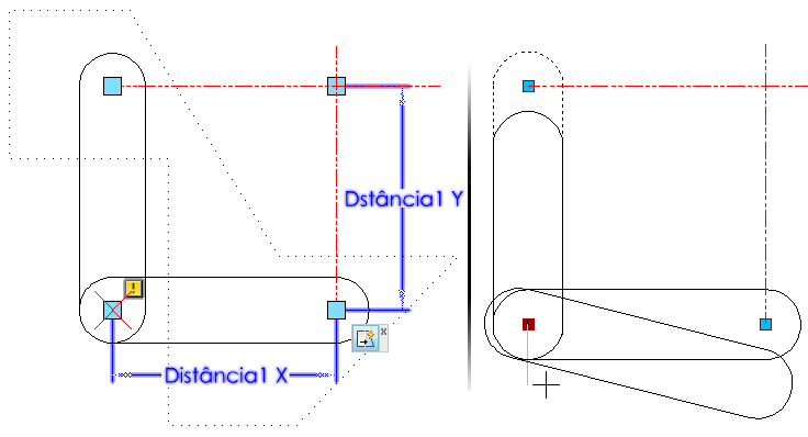

Aplicar uma ação de esticar em um parâmetro XY
Uma ação de esticar aplicada em um parâmetro XY estica os objetos selecionados na direção X e Y especificada pelo parâmetro.
