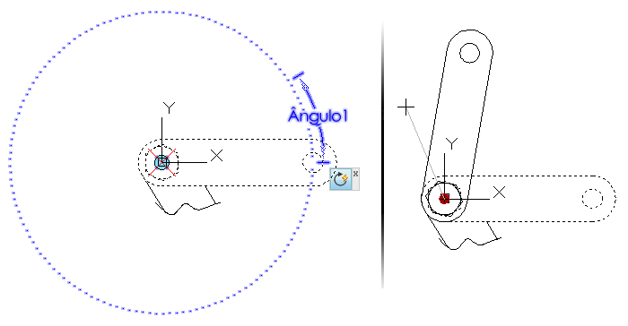

Sobre ações de rotação
Uma ação de rotação rotaciona objetos selecionados.
Uma ação de rotação é sempre associada a um parâmetro de rotação.
Pontos base dependentes e independentes
Quando você aplica uma ação de rotação, poderá decidir tornar o ponto base dependente ou independente do ponto base do parâmetro.
