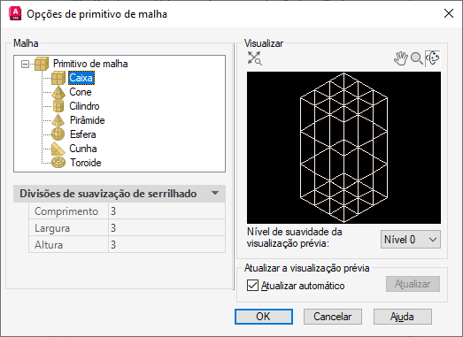

Caixa de diálogo Opções de primitivo de malha
Define os padrões de suavização de serrilhado pata objetos de malha primitivos.
OPCOESPRIMITIVAMALHA (comando) Pesquisa
Os padrões definidos na caixa de diálogo Opções de primitivo de malha, controlam a aparência de novos objetos de malha primitiva. As malhas primitivas incluem caixas, cone, pirâmides, cilindros, esferas, cunhas e toroides.
Esta caixa de diálogo também está disponível nas caixas de diálogo Opções e Opções de suavização de serrilhado de malha.
Lista de opções
As seguintes opções são exibidas.
Malha
Especifica a densidade inicial da malha para cada tipo de malha primitiva ao especificar o número de divisões por lado.
Primitivo de malha
Especifica uma malha primitiva a ser modificada. Especifica um tipo de primitivo (como uma Caixa ou Cone) para exibir suas propriedades em Divisões de suavização de serrilhado.
Para cada tipo de primitivo selecionado, define o número padrão de divisões para cada lado.
Insira um novo valor para reinicializar o número de divisões para cada nova malha primitiva.
  • Caixa
    Comprimento. Define o número de divisões para o comprimento de um cubo em malha ao longo do eixo X. (variável de sistema DIVMESHBOXLENGTH)
    Width. Define o número de divisões para a largura de um cubo em malha ao longo do eixo Y. (variável de sistema DIVMESHBOXWIDTH)
    Altura. Define o número de divisões para a altura de um cubo em malha ao longo do eixo Z. (variável de sistema DIVMESHBOXHEIGHT)
  • Cone
    Eixo. Define o número de divisões em torno do perímetro de uma base do cone em malha. (variável de sistema DIVMESHCONEAXIS)
    Altura. Define o número de divisões entre a base e o ponto ou topo do cone em malha. (variável de sistema DIVMESHCONEHEIGHT)
    Base. Define o número de divisões ente o perímetro e o ponto central da base do cone em malha. (variável de sistema DIVMESHCONEBASE)
  • Cilindro
    Eixo. Define o número de divisões em torno do perímetro da base do cilindro em malha. (variável de sistema DIVMESHCYLAXIS)
    Altura. Define o número de divisões entre a base e o topo do cilindro em malha. (variável de sistema DIVMESHCYLHEIGHT)
    Base. Define o número de divisões entre o perímetro e o ponto central da base do cilindro em malha. (variável de sistema DIVMESHCYLBASE)
  • Pirâmide
    Comprimento. Define o número de divisões para os lados da base da pirâmide em malha. (variável de sistema DIVMESHPYRLENGTH)
    Altura. Define o número de divisões entre a base e o topo da pirâmide em malha. (variável de sistema DIVMESHPYRHEIGHT)
    Base. Define o número de divisões entre o perímetro e o ponto central da base da pirâmide em malha. (variável de sistema DIVMESHPYRBASE)
  • Esfera
    Eixo. Define o número de divisões radiais em torno do ponto final do eixo da esfera em malha. (variável de sistema DIVMESHSPHEREAXIS)
    Altura. Define o número de divisões entre os dois pontos finais do eixo da esfera em malha. (DIVMESHSPHEREHEIGHT)
  • Cunha
    Comprimento. Define o número de divisões para o comprimento de uma cunha em malha ao longo do eixo X. (variável de sistema DIVMESHWEDGELENGTH)
    Width. Define o número de divisões para a largura de uma cunha em malha ao longo do eixo Y. (variável de sistema DIVMESHWEDGEWIDTH)
    Altura. Define o número de divisões para a altura de uma cunha em malha ao longo do eixo Z . (variável de sistema DIVMESHWEDGEHEIGHT)
    Inclinação. Define o número de divisões na inclinação que se estende do apex da cunha para a aresta da base. (variável de sistema DIVMESHWEDGESLOPE)
    Base Define o número de divisões entre o ponto central do perímetro do lado triangular da cunha em malha. (variável de sistema DIVMESHWEDGEBASE)
  • Toroide
    Raio. Define o número de divisões em torno da circunferência do perfil que forma o tubo do toroide. (variável de sistema DIVMESHTORUSSECTION)
    Caminho da varredura. Define o número de divisões em torno da circunferência do caminho que é varrido pelo perfil. (variável de sistema DIVMESHTORUSPATH)
Visualização prévia
Exibe diferentes visualizações das alterações efetuadas.
Botão Extensões do zoom
Define a exibição da visualização prévia para que a imagem caiba inteiramente na janela Visualização prévia.
Botão Pan
Move a imagem na horizontal e na vertical dentro da janela Visualização prévia. Também é possível efetuar o pan ao manter pressionada a roda do mouse ao movê-lo.
Botão Zoom
Altera a ampliação da imagem de visualização prévia. Quando o botão é selecionado, mantenha pressionado o botão esquerdo do mouse e arraste para cima para aumentar o zoom e para baixo para diminuir o zoom.
Também é possível rodar a roda do mouse para aumentar ou diminuir o zoom a qualquer momento.
Botão Órbita
Rotaciona a imagem de visualização prévia na janela Visualização prévia quando você arrasta a imagem com o mouse.
Janela Visualização prévia
Exibe um exemplo de estrutura de arame das configurações das Divisões de suavização de serrilhado.
É possível alterar o estilo visual da visualização prévia ao utilizar o menu de atalho para selecionar opções como Oculto, Estrutura de arame, Conceitual, Realista, Sombras de cinza, Croqui, Raio X, Sombra com arestas e Sombreado.
Nível de suavidade da visualização prévia
Altera a imagem de visualização prévia para refletir um nível especificado de suavidade.
A alteração deste valor não afeta o nível padrão de suavidade para novas malhas primitivas.
Visualização prévia do menu de atalhos
Exibe as opções a seguir no menu de atalho quando você clica com o botão direito do mouse na imagem de visualização prévia:
  • Extensões do zoom Define a exibição da visualização prévia para que a imagem caiba inteiramente na janela Visualização prévia.
  • Pan. Move a imagem na horizontal e na vertical dentro da janela Visualização prévia.
  • Zoom. Altera a ampliação da imagem de Visualização prévia.
  • Estilos visuais Define a exibição da visualização prévia na caixa de diálogo para refletir o estilo visual selecionado.
Visualização prévia da atualização
Define a frequência de atualização da imagem de visualização prévia.
Atualizar automático
Define se a imagem da visualização prévia é atualizada automaticamente quando você modifica as opções.
Se você desmarcar esta caixa de verificação, poderá atualizar a visualização prévia utilizando o botão Atualizar
Update
Atualiza a imagem de visualização prévia para mostrar as alterações efetuadas. Este botão não está disponível quando Atualizar automático está selecionado.
