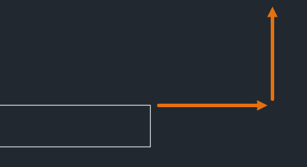

Às vezes, é necessário definir uma localização usando um ponto ou objeto existente como referência. Por exemplo, talvez você precise desenhar uma linha que comece com 60 unidades para a direita e 60 unidades acima de um ponto existente, mas não há objetos no desenho nos quais você possa efetuar o snap. Ou talvez você tenha uma linha horizontal e uma vertical que não se cruzam e precise encontrar o ponto de interseção. É aí que entra o rastreamento de snap ao objeto. É possível usar o rastreamento de snap ao objeto, junto com snaps ao objeto, para rastrear caminhos de alinhamento para localizar pontos precisos.

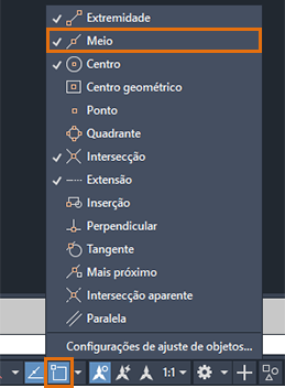

Primeiro, se eles ainda não estiverem ativados, ative Snaps ao objeto, Rastreamento polar e Rastreamento de snap ao objeto usando a barra de status na parte inferior direita.
Também é possível ativar e desativar o Snap ao objeto com a tecla de atalho F3, o Rastreamento de snap ao objeto ativado e desativado com a tecla de atalho F11 e o Rastreamento polar ativado e desativado com a tecla de atalho F10.
Para este exercício, usaremos a opção Snap ao objeto do ponto central. Portanto, vamos garantir que o snap ao objeto do ponto central esteja ativado.

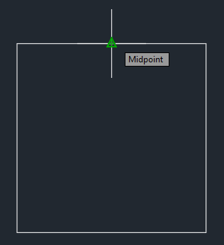

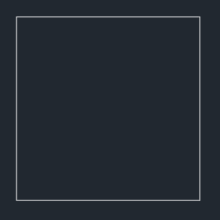

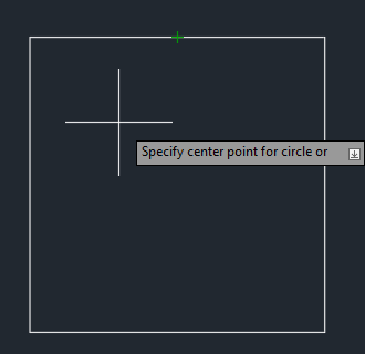

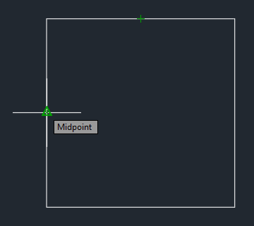

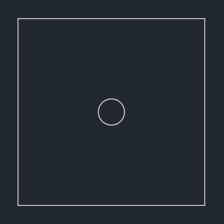

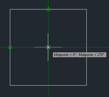

Suponha que você tenha um retângulo e deseja desenhar um círculo no centro dele.

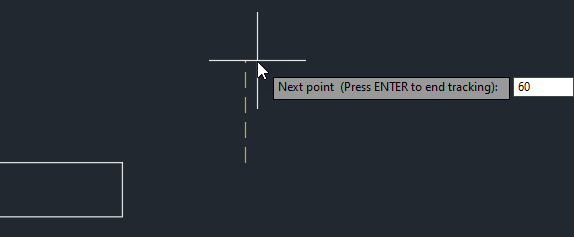

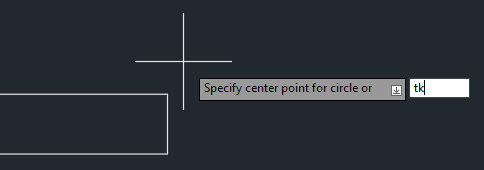

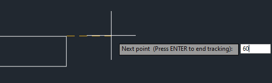

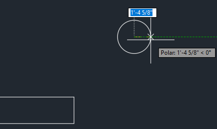

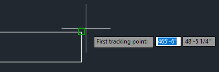

Agora suponha que você deseja desenhar um círculo que tenha 60 unidades acima e 60 unidades acima de um determinado ponto. É possível usar o rastreamento temporário para identificar a localização precisa.
Sem o rastreamento de snap ao objeto, você pode primeiro criar algumas linhas de construção temporárias, depois criar o círculo e, em seguida, apagar as linhas de construção. Ou talvez você deseje criar o círculo no ponto de referência e, em seguida, o mover. Mas usar um ponto de rastreamento temporário elimina essas etapas extras.

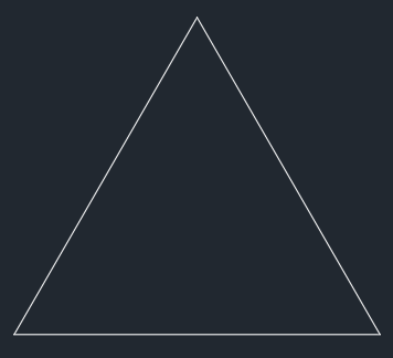

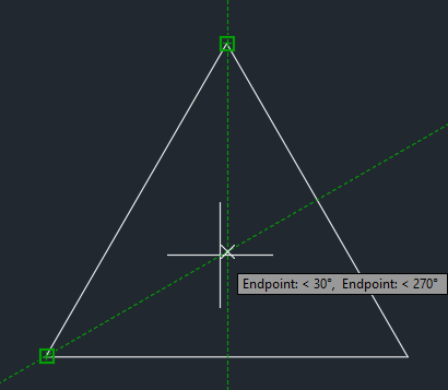

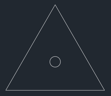

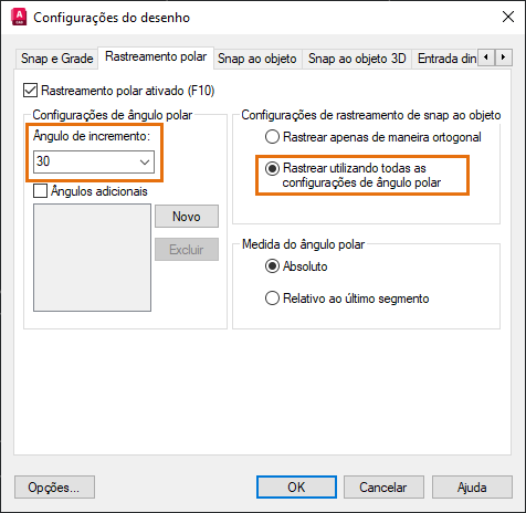

Por padrão, o rastreamento de snap ao objeto somente rastreia ortogonalmente. No entanto, é possível alterar as configurações do Rastreamento de snap ao objeto para usar todas as configurações de ângulo polar. Vamos supor que desta vez você queira desenhar um círculo no ponto central deste triângulo usando o rastreamento de snap ao objeto.
Você não será capaz de localizar o ponto central usando somente o rastreamento ortogonal. Você precisará de um ângulo de rastreamento de 30 graus.

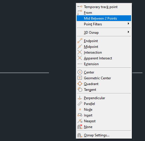

Também é possível acessar o rastreamento pressionando a tecla Shift e clicar com o botão direito do mouse para exibir o menu de atalho de Snap ao objeto.

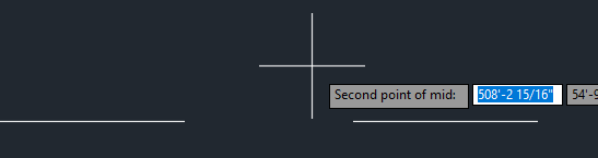

Vamos fazer mais um exercício. Desta vez, suponha que você deseja desenhar um círculo no ponto central entre esses dois pontos.
O Rastreamento de snap ao objeto é um auxílio de desenho útil que ajuda a localizar pontos precisos que ainda não têm um ponto para fazer snap. Use as dicas neste tópico quando estiver desenhando para poupar tempo e desenhar com precisão.

| TRACKING (Modificador de comando) | Localiza um ponto partindo de uma série de pontos temporários. |
