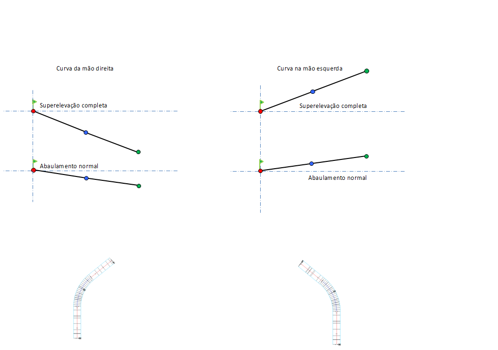

Pivô no lado esquerdo (superelevação em rodovias com planar não dividida)
A ilustração a seguir descreve o método de pivô do lado esquerdo para uma rodovia planar não dividida.
Para obter uma explicação de diagramas de superelevação, consulte Sobre o eixo de superelevação dos métodos de pivô de rotação.
