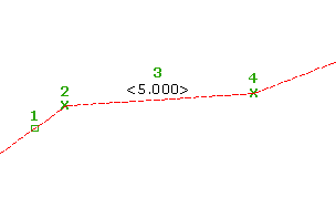

Use para editar o grau/inclinação entre dois vértices em um recurso de linha, imagem do levantamento topográfico, loteamento linha ou polilinha 3D.
Especifique o grau, a inclinação, os pontos de elevação ou a diferença de elevação entre os pontos. Para o segmento selecionado, é possível especificar o ponto inicial, a elevação e o ponto final. A seguir, especifique o grau, a elevação, a inclinação ou a diferença de elevação.

  3. Selecione o ponto inicial do segmento que deseja editar.
  4. Opcionalmente, especifique a elevação do ponto inicial ao inserir uma elevação ou ao inserir Superfície e selecionar uma superfície para obter a elevação.
  5. Selecione o ponto final do segmento.
