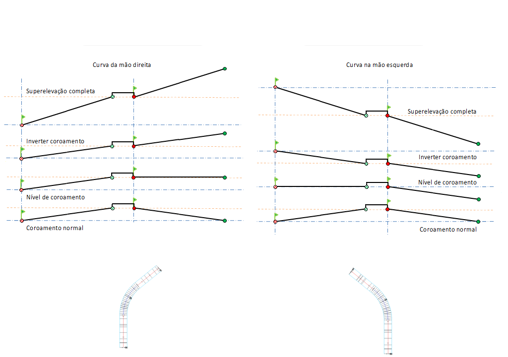

Pivô no lado esquerdo - mantém a forma do canteiro central (superelevação em rodovias com planar dividida)
A ilustração a seguir descreve o método de pivô do lado esquerdo para uma rodovia plana dividida.
Manter a forma do canteiro central significa que quando a superelevação for aplicada, o canteiro central será elevado para acomodar a superelevação. Esta opção mantém a forma do canteiro central e os pontos de pivô para elevar ou abaixar.
