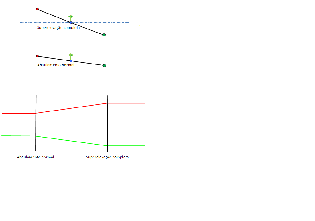

Pivô na linha base do centro (Superelevação em estradas planas não divididas)
A ilustração a seguir descreve o método de pivô da linha base do centro para uma rodovia plana não dividida.
