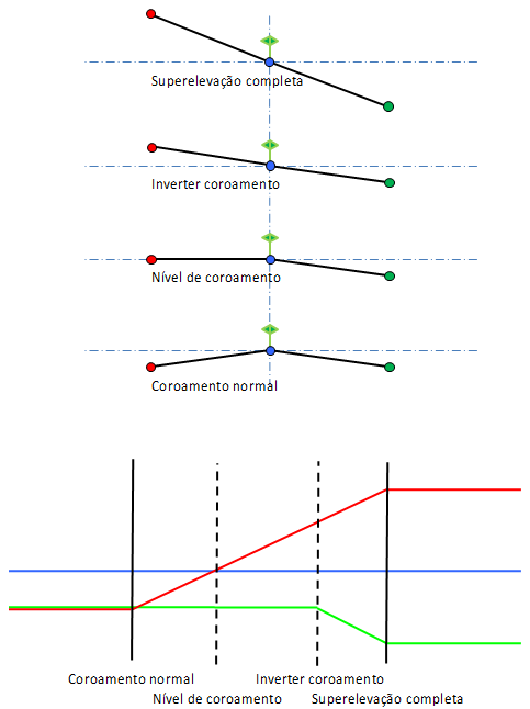

Pivô na linha base do centro (Superelevação em estradas coroadas não divididas)
A ilustração a seguir descreve o método de pivô da linha base do centro para uma rodovia coroada não dividida.
Para obter uma explicação de diagramas de superelevação, consulte Sobre o eixo de superelevação dos métodos de pivô de rotação.
