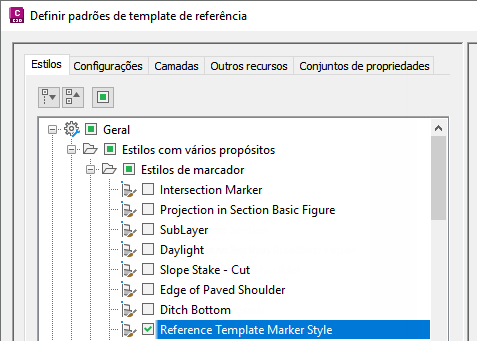

  3. Na guia Gerenciar, clique no painel Estilos Definir padrões de template de referência .
    Nota: O comando Definir padrões de template de referência está disponível na faixa de opções somente quando você está trabalhando em um arquivo DWT.
    A caixa de diálogo Definir padrões de template de referência é exibida.
    Nota: Você poderá também acessar essa caixa de diálogo quando estiver criando um novo template. Na caixa de diálogo Opções do template, clique em Definir padrões para exibir a caixa de diálogo Definir padrões de template de referência.
  4. Marque as caixas de seleção referentes aos estilos e configurações que você deseja referenciar por padrão. No exemplo a seguir, apenas o Estilo do marcador do template de referência está selecionado.
  5. Clique em OK.

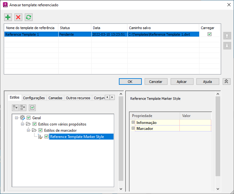

  1. Clique em Gerenciar guia Estilos painel Referência Pesquisa.
  2. Na caixa de diálogo Anexar template referenciado, clique em Anexar um novo template .
  3. Na caixa de diálogo Abrir arquivo de template, selecione o arquivo do DWT a ser anexado e clique em OK.
    Dica: Selecione o tipo de arquivo na lista Arquivos do tipo na parte inferior da caixa de diálogo Abrir arquivo de template.
    Quando você anexa um template, a parte inferior da caixa de diálogo é expandida para que você possa revisar as configurações. Os estilos e as configurações que você selecionou no template de referência são exibidos e selecionados.
    Nota: Se você desmarcar a caixa de seleção Carregar e clicar em Aplicar ou OK, os componentes não utilizados dos templates de referência serão removidos do desenho, e o desenho não será atualizado com as alterações adicionais feitas nos templates de referência. Os componentes que tenham sido usados, como camadas, permanecem o desenho.
  4. Clique em Aplicar para aplicar o template de referência ao desenho.
