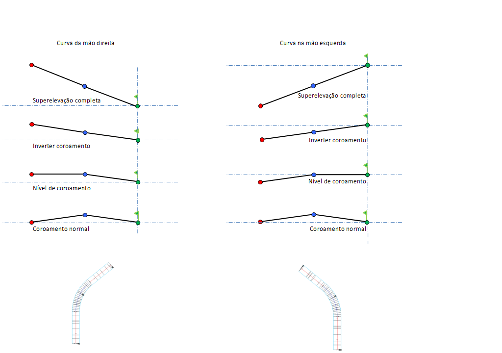

Pivô no lado Direito (Superelevação em estradas não divididas coroadas)
A ilustração a seguir descreve o método pivô do Lado Direito para uma rodovia não dividida coroada.
Para obter uma explicação de diagramas de superelevação, consulte Sobre o eixo de superelevação dos métodos de pivô de rotação.
