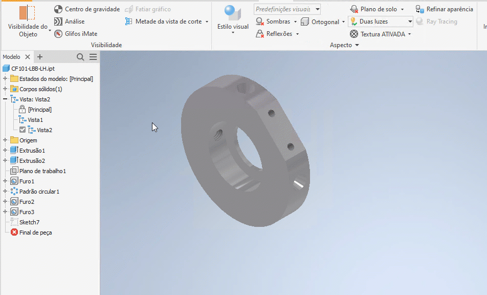

Criar um meio corte
  -  Clique na guia Vista
 painel Aparência
 Metade da vista de corte
- Selecione um plano ou uma face plana como o plano de corte.
- Clique com o botão direito do mouse e selecione Inverter, se necessário, para alterar a direção da seção ou usar as ferramentas de exibição.
- Arraste o plano ou insira um valor no campo para alterar a posição.
- Clique em Continuar.
- Clique com o botão direito do mouse e, a seguir, selecione:
- OK para aplicar a seção.
- Inversão para alterar a direção da seção.
