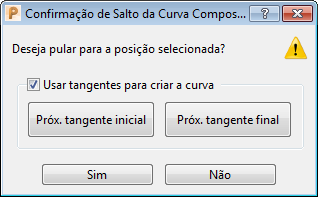

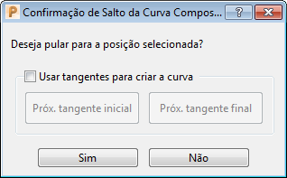

Se você estiver criando uma curva composta selecionando superfícies em vez de curvas existentes, e desejar pular um espaço, o diálogo Confirmação de Salto da Curva Composta apresenta um campo extra.
Usar tangentes para criar a curva não selecionado:
— Quando exibido, a curva composta permanece uma curva embutida. Movimente o cursor sobre para exibir maiores informações.
Usar tangentes para criar a curva selecionado:
— Quando exibido, a curva composta não é mais uma curva embutida. Movimente o cursor sobre para exibir maiores informações.
