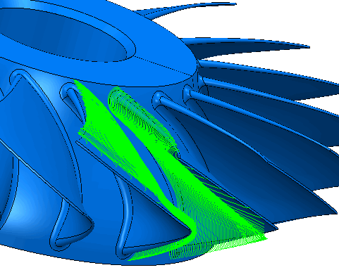

Utilize a estratégia Acabamento de Lâmina para usinar as lâminas de uma turbina ou rotor.
Dica: Utilizando a opção Operação na página Usinagem, você pode escolher usinar uma lâmina de cada vez ou uma cavidade de cada vez.
Nota: Você precisa
definir a geometria que constitui os componentes individuais da turbina ou rotor antes de criar uma estratégia de turbina. Cada componente precisa ser agrupado num único
Nível ou
Conjunto.
As páginas associadas à estratégia de Acabamento de Lâmina são:
- Acabamento de lâmina — A página principal utilizada para definir as diferentes partes da turbina ou rotor e o número de lâminas que você deseja usinar.
- Usinagem — Configurações para determinar o perfil de offset, faces de lâmina, ordem e direção para usinagem.
As páginas restantes são páginas comuns de estratégia de percurso.
