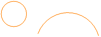

Exemplo criar círculos e arcos
Este exemplo mostra como criar um círculo e um arco utilizando a guia Editor de Curva.
  1. Selecione guia Editor de Curva > painel Criar > Círculos & Arcos > Círculo. Isso exibe a barra de ferramentas Círculo e o cursor muda para um círculo.
  2. Insira um Raio adequado, por exemplo 10.
  3. Selecione o ponto central do arco na área gráfica.
  4. Selecione guia Editor de Curva > painel Criar > Círculos & Arcos > Arco Ponto Central para exibir a barra de ferramentas Arco.
  5. Selecione o ponto inicial do arco (isso define o raio do arco). O cursor muda para um círculo.
  6. Selecione o ponto final do arco.
  7. Clique em para fechar a barra de ferramentas Arco.
  8. O círculo e o arco são criados.
Para maiores informações consulte criando um arco com três pontos e criando um arco utilizando três itens.
