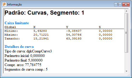

- Propriedades — Selecione para exibir a extensão, tipo e pontos chave da curva.
Padrão — Exibe o nome do padrão, nesse caso Curvas de entrada.
Segmentar — Exibe as propriedades desse segmento. Nesse caso o primeiro segmento.
