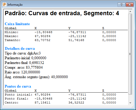

- Propriedades — Selecione para exibir a extensão, tipo e pontos chave do arco.
Padrão — Exibe o nome do padrão, nesse caso Curvas de entrada.
Segmentar — Exibe as propriedades desse segmento. Nesse caso o nono segmento.
