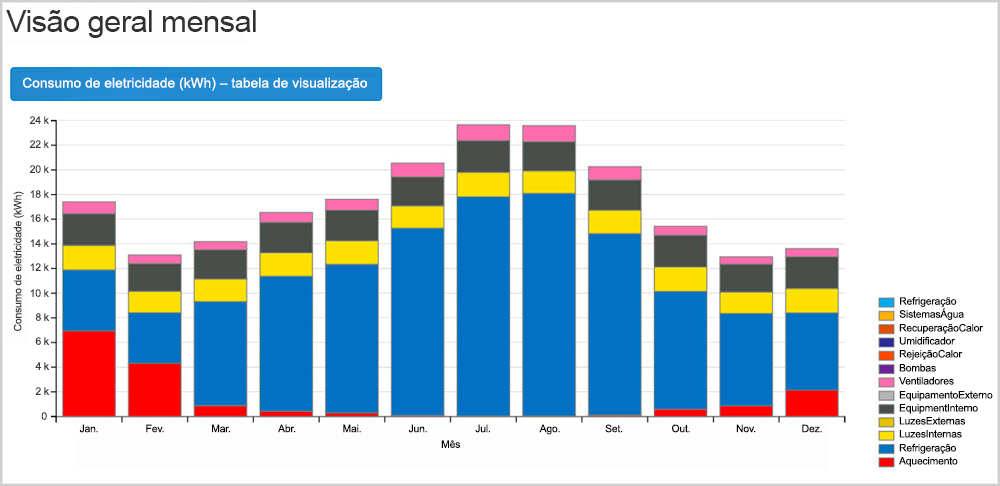

Os dados do Revit são convertidos para o EnergyPlus, que executa uma simulação e cria um relatório para o projeto de aquecimento, resfriamento e fluxo de ar.
Executar a análise e visualizar os resultados
